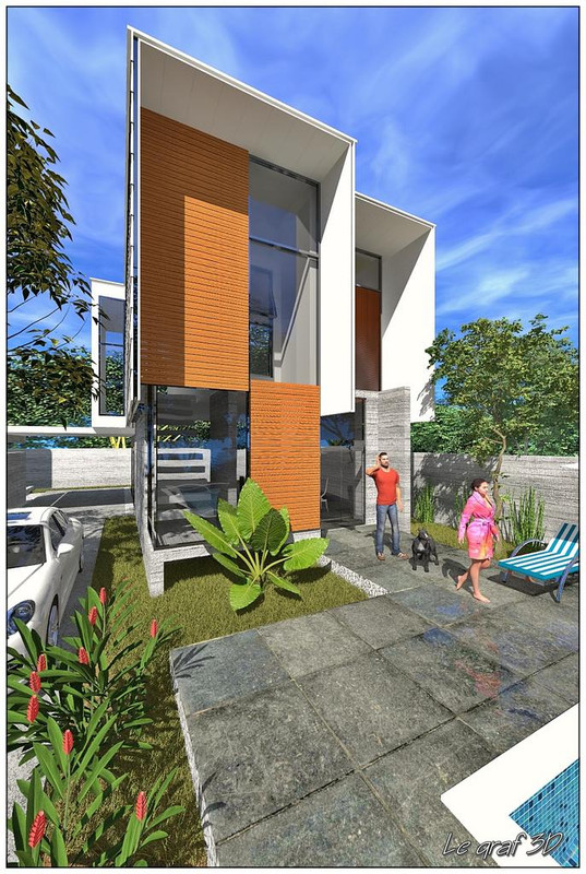

Aprovechando la escena que prepare para Enscape, ac√° un testeo
Mal me quedo la bata de la joven :1undecided:, no se que me paso
En general la actualización esta bien, no encuentro mayores detalles de manejo en los comandos...en cuanto al cocinado... :1embarassed: si desean esperar bastante tiempo, bueno cada quien con su gusto :1tongue:
Ese rendercito duro una hora y 20 minutos :1lipsrsealed: :1shocked:
Lo que si observo y no se si sera por asunto de la maquina...o de esta actualización...es que aveces se medio colapsa el programa, se queda como pensando que hacer...volviendo a la normalidad en pocos segundos...en la versión anterior esto no sucedía :1rolleyes:...incluso en la ventana de renderizado aparece en el área superior un hilo de deformación de la imagen :1huh: :1huh:
...en fin aspiremos que pronto realicen los correctivos pertinentes :1wink:
