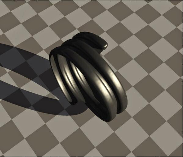

Notapor Domus » Mi√© Sep 02, 2015 2:31 pm
Ac√° dejo una prueba r√°pida que hice del plugin que me acabas de pasar Edgar, con estos dos pr√°cticamente retiro mis dos peticiones de mejora al SU 2016
