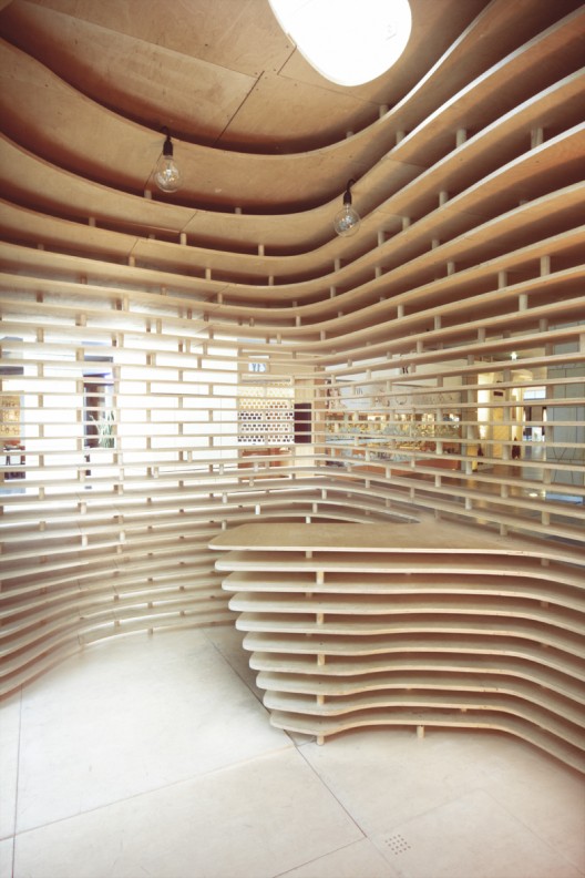

Buenas tardes, nuevamente acudo a ustedes para saber si me podƩis iluminar porque estoy trabajando en un prototipo de proyecto para una tienda, y me gustarƭa saber como podrƭa hacer en sketchup mobiliario y paramentos interiores en parametrico, tengo ya la idea dibujada pero no encuentro la manera de hacer lo que busco. Os pongo unos links con fotos para que veais mas o menos la idea que intento desarrollar y como tenia pensado hacerlo:
Interior parametrico para estanterĆ­as:
El proyecto es para diseƱar una tienda de souvenirs para un acuario y habĆ­a pensado en modelar el interior en paredes orgĆ”nicas en paramĆ©trico (igual no se denomina asĆ­, no lo se), con capas en sentido horizontal que me sirvieran de estanterĆ­as, generando un recorrido y una sensaciĆ³n de relieves del bajo del mar.
Para ello, yo pensĆ© que modelando y creando relieves en las paredes conseguirĆ­a los volĆŗmenes orgĆ”nicos que despuĆ©s podrĆ­a sacarles contornos o curvas de nivel, pero no he conseguido hacer ninguna de las dos cosas. ĀæAlguien podrĆ­a orientarme un poco? he estado buscando plugins para modelar como la caja de arena pero esta solo modela hacia arriba, en vertical, montaƱas y tal. para hacer los cortes de curvas de nivel no he conseguido nada tampoco.
