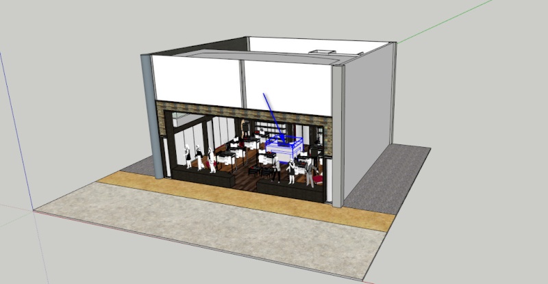

Buenas gente, necesito eliminar este "objeto" o no se lo que sera ya que me molesta a la hs de escalarlo..
aca la imagen:
No se como eliminarlo.. encima la unca forma de que aparece es si selecciono TODA la casa.
Necesito ayuda urgente!! gracias, espero sus respuestas!

Según logro entender todo eso pertenece a un grupo o seleccionaste todo y apareció como parte de un grupo.
1. Activa geometría oculta y vuelve a seleccionar el área que quieres borrar, para ver si encuentras algún elemento oculto.
si es así, edita grupo, borrarlo y listo.
2. Activa el área donde se observa esa prolongación, edita grupo y luego selecciona toda el área, si te aparece un sub componente, eliminarlo a ver que pasa.
Ahí en ese sector existe algo que origina la extensión del grupo, solo tienes que encontrarlo y borrarlo
Prueba y me cuentas

Sip leolp93, solo para comentarte y darte un ejemplo.
Casualmente anoche trabajaba y me preparaba para una exportación de Su a Autocad
En sentido de revisar cualquier detalle, seleccione el modelo completamente, y de pronto
Me sale un rectángulo en todo el perímetro :1huh: :1huh: wacatela que es esto :1huh:
Comencé una revisión general, seleccione por todos lados, oculte algunas cosas, active geometría oculta y nada :1undecided:
hasta que me di cuenta que un componente interno (que es un grupo) la caja donde se paga en la tienda, era quien generaba el rectángulo
Edite el grupo, entre dentro de el, revise por todos lados y nada :1undecided: :1rolleyes:
En vista de que no sabia que era procedí a explotar
y listo, seleccione nuevamente el componente y todo desapareció
Revise todo en general a ver si había una afectación, no conseguí el causante, pero todo en orden :1cool:
Luego realice mi exportación
No encontré nada raro y bueno ya estoy por terminar :1cool: :1cool: :1wink:
...luego buscare con calma ese fantasma que anda suelto por mi escena, je,je,je :1tongue:
