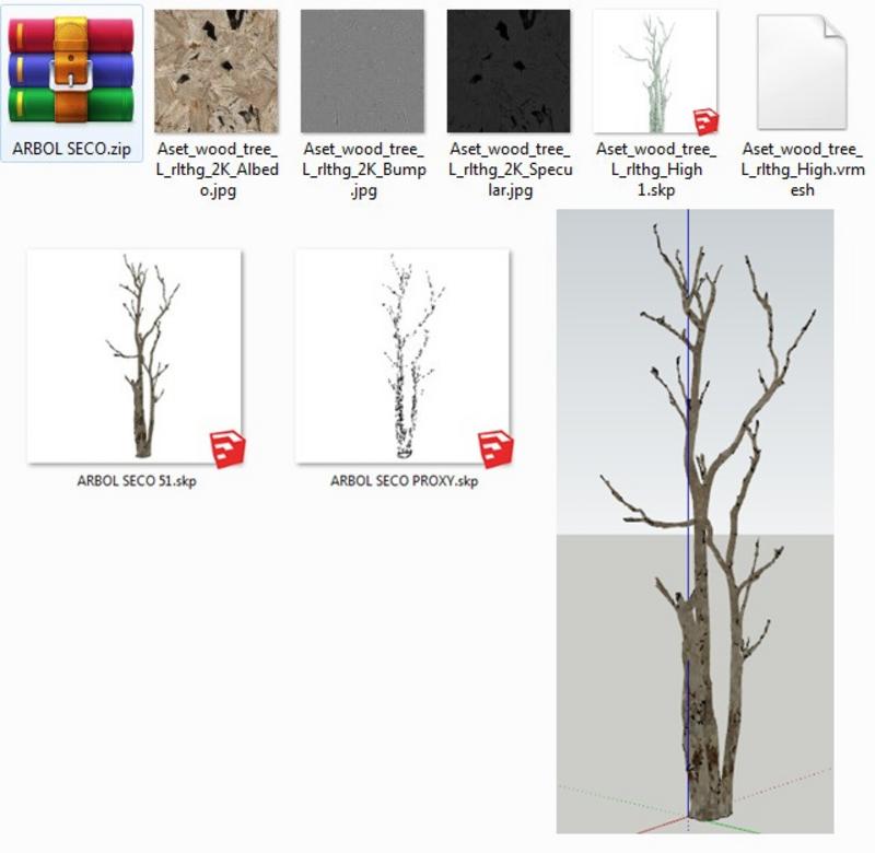

Como muchos saben, yo nunca aprendí Vray :1rolleyes: y no entiendo mucho de estos componentes proxy y su extensión Vrmesh...el caso es que al abrir el SKP esta preparado para Vray, según entiendo
...y quería pasarlo a componente nativo SKP, si es valido el termino...pero no logro colocar la textura original como debe ser :1undecided:
Obviamente lo he intentado, tengo el modelo en SKP y lo pase a Proxy para "Enscape"...pero se que la textura no esta bien colocada
Cual es el apoyo? sabe alguien como debo trabajar el modelo para que me quede con la textura original?
...o en tal caso, alguien podría hacerme el favor de armar el modelo con su textura original?...no preparado para Vray...es decir nativo, simple para Su

Los UV del árbol que subiste, estan configurados para la malla de vray.
El árbol no tiene el 100% de los triángulos que el modelo original. No se que se pueda pasar de una malla vray a un modelo .SKP
Lo que hice, fue reordenar los UVs del modelo, proyecté UVs cilindricos y puse una tectura
Queda así:
https://www.dropbox.com/s/nlys41t0vkjzy ... _.skp?dl=0
Espero te sea útil
