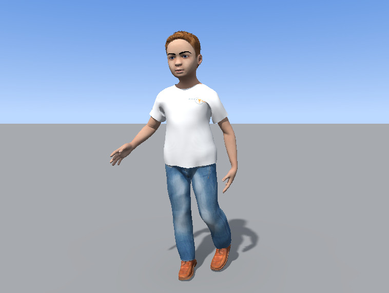

Notapor LE GRAF » Dom Jun 14, 2015 12:48 am
No se olviden, ya estoy subiendo los modelos
Actualización 03 (14 junio 2015)
En esta ocasión tenemos a "Edgarcito" o sera Edgardito? :1huh: :1tongue: no lo se, buee, el que mas le guste ok!
Viene en versión desnudito o con su traje de baño, no le puse el "pipi" :1rolleyes: , no se , creo que pierde lo infantil
para descargar aca:
https://mega.co.nz/#!fRoDgbDY!K4XpNT8g8 ... lm2uoZdDkI
Hoy descargue una nueva actualización de Makehuman y aparentemente solucionaron el asunto de la exportación a FBX, buenísimo :1cool: :1cool: así podre ajustar la pose en 3DMax, fenómeno!!! :1cool:
También aprendí hoy, a como dejar la piel, el cuerpo completo debajo de la ropa :1shocked: :1shocked: , increíble :1tongue:
Esto amplia un poco mas las posibilidades de armado.
...llega un poco mas pesado en la exportación, pero nada que no pueda reducir con Polygon y los plugins en Su, que estoy usando.
