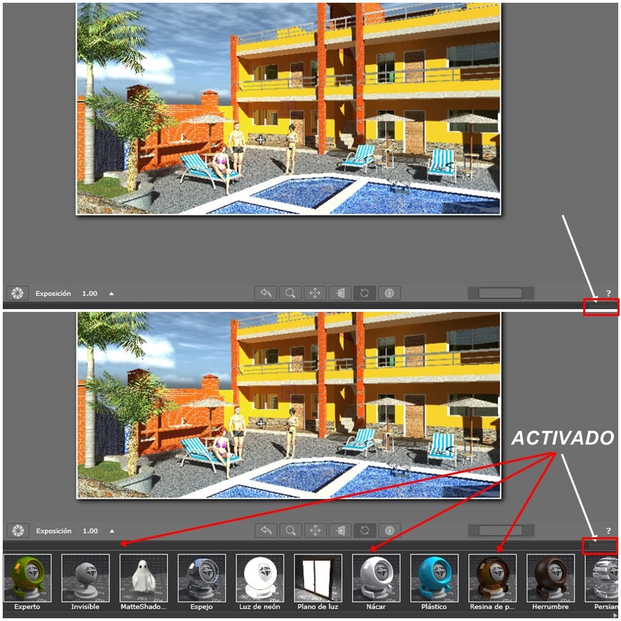

Si puedes comparte una captura de la ventana principal, seria bueno :1smiley:
No trabajo con Mac, pero puede ser un detalle tonto lo que esta ocurriendo, posible sea fácil de solucionar :1wink:
En principio ve si tienes instalado o actualizado quick time, se tiene diferentes criterios de su uso en estos últimos artlantis, pero no esta demás...esto ayuda a visualizar las imágenes de catalogo.
También puedes revisar abajo en la derecha el botón (es un botón rectangular con unos punticos blancos bien pequeñitos) para que te aparezca el catalogo completo...dale clip con el ratón.

Última edición por LE GRAF el Mié Ene 03, 2018 8:46 pm, editado 1 vez en total
Razón: Colocar imagen
