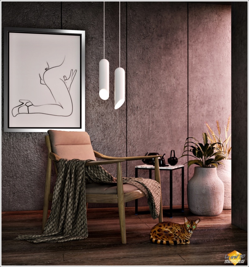

...obviamente existen "Ángeles" que con su musa y experiencia logran dominar "Artlantis" y manejarlo con extraordinaria maestría...como el caso de nuestra Profesora Sonia Alonzo (salonzo, Sketchando Team) :1cool: :1cool: :1cool:
...con tu permiso comadre, su reciente trabajo publicado en Face..."descanso en la tarde"
