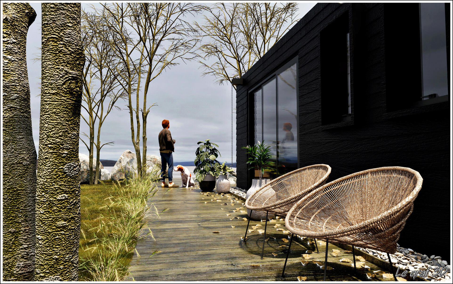

Notapor LE GRAF » Sab Ago 01, 2020 8:59 pm
Proyecto: Escena libre, compartida por MINIMAL, de facebook, muy buenas escenas para practicar :1cool:
Lugar: Imaginario supongo
Tipo de proyecto: Vivienda
Version Sketchup: en mi caso 2020
Motor de Render:Enscape 2.5
Software Post-Produccion: PS y PhotoScape...muy pocos detalles
Tiempo de renderizado: 3.5 minutos
Tama√Īo del archivo: 330 Mb
Sistema Operativo: Win.7
Procesador: i7
Memoria Ram: 10gb
Descripci√≥n del proyecto: el original de MINIMAL, coloco esa escena en la monta√Īa, es simplemente una vivienda de madera seg√ļn entiendo a pie de una monta√Īa, el archivo compartido contiene: escena en Su 2017 (si no me equivoco), HDR y algunos materiales, no incluye el preset de Enscape
Como esta toda la familia Sketchera? se est√°n cuidando?...cuidado pues :1wink:
Bien, hoy paso por aca para compartir una nueva practica en Enscape
La escenas, es libre de "MINIMAL", quien gentilmente la compartió...agradecido por el gesto :1cool: :1cool:
...y esta es mi interpretación
quise trabajar en ella, para observar el comportamiento de Enscape en escenas que considero pesadas, en este caso de 330MB, por lo menos en mi maquina que es de requerimientos muy b√°sicos...el resultado...excelente...buen rendimiento
No realice cambios sustanciales, √ļnicos: en selecci√≥n de c√°mara, rotaci√≥n en la imagen HDR, iluminaci√≥n general, obviamente edici√≥n de materiales y en este caso coloque la escala Humana y el perrito como componentes proxy utilizando el plugins AW_Proxy4Enscape3d, los cuales tambi√©n los pase por el plugins Skimp para reducir un poco su peso.
Como detalle he observado que al utilizar HDR, las sombras son mucho mas suaves, por lo menos a mi gusto :1cool:
Sketchup utilizado 2020...preparación 45 minutos aprox., Enscape 2.5, tiempo de render 3.5 minutos, por que la maquina estaba saturada, postproducción en PS y PhotoScape...muy pocos detalles
Ok! hasta una próxima :1wink: :1kiss: :1kiss:, cualquier opinion bien recibida :1cool:

Excelente trabajo
Mira que bien se ven los relieves en materiales
¬ŅUtilizaste "Bump map"?

Notapor LE GRAF » Sab Ago 01, 2020 10:11 pm
Hola Palex :1wink:
Claro, en algunas de las texturas que considere usarlo, tienen su bump, tratado en edición de materiales
En este caso, el tallo de los arboles, la madera del piso y la madera gris√°cea de la vivienda...algunas preparadas en PixPlant v.3, combinado con un ligero brillo sea el caso
bump map, madera de piso
en el caso de los porrones (materos) y las sillas utilice el "Albedo" propio de Enscape en Bump, muy leve

Muy bonita imagen. Solo siento que la casa esta muy oscura.
Solo que te falto poner información. :1wink:
