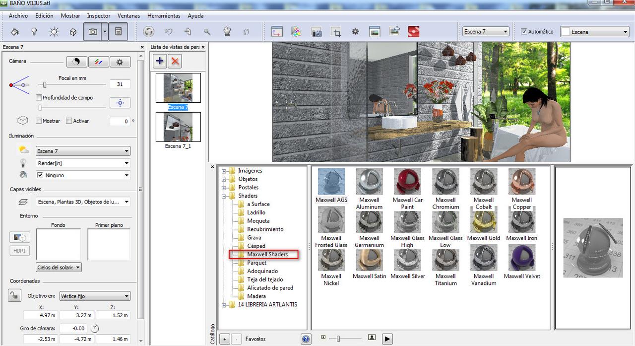

Buenas tardes mi buen amigo Pedro, creo que si la versi√≥n que tengo es la que mencionas, la 4.1... tengo las 6.5 pero honestamente no me gusta mucho... se me hace muy lenta y quiz√° mi falta de ‚Äúexpertise‚ÄĚ y desconocimiento de las versiones me lleva a errores como ese de haber descrito el Artlantis 4.5... te anexare un trabajito r√°pido que he hecho sin edici√≥n donde utilice la pintura de coche del Maxwell...
Te agradeceré encarecidamente tu apoyo y tambièn con lo que sea yo de utilidad y pueda colaborar, cuenta conmigo y todo los del foro...
Nota: veo que tienes texturas de muy buena calidad... en esa aplicaci√≥n del ba√Īo y veo tambi√©n los shaders del Maxwell...trat√© de anexar la foto... pero no no veo donde cargar archivos....

Buenas días! Aquí nuevamente, por allí envíe un mensaje previo, y confirmado mi Artlantis es el 4.1.8 y volviendo al asunto de los shaders de maxwell optimizado para Artlantis y ya me dirás que piensas al respecto...Alguién me comentó también del Enscape, pero ya tendré que moverle al SketchUp que alli si de plano estoy neófito.

hola Ruysan, sigo sin entender por que no se activa los Shader de Maxwell y si bien confirmas que estas con artlantis 4 :1undecided:
Dame un chance y abriré un post en el foro te Artlantis, sección Shader,para que tratemos el tema ok!
