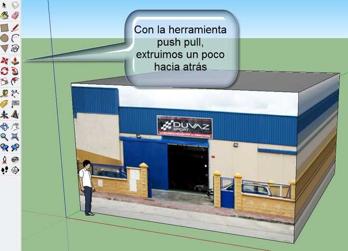

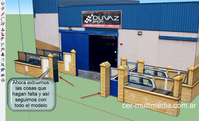

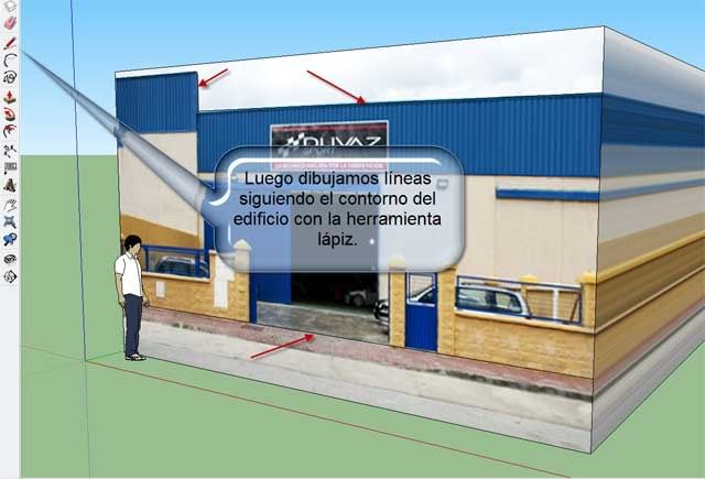

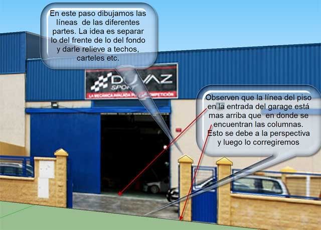

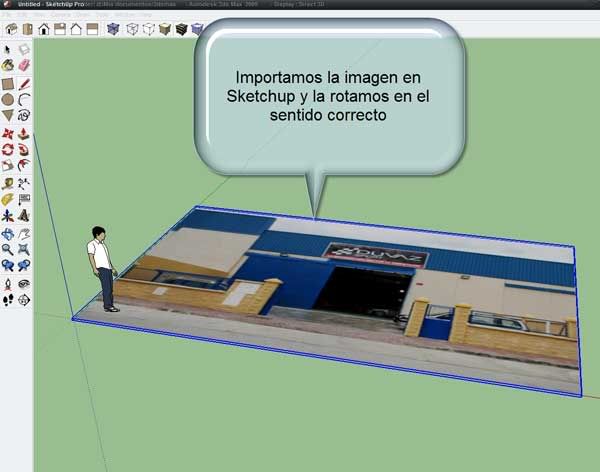

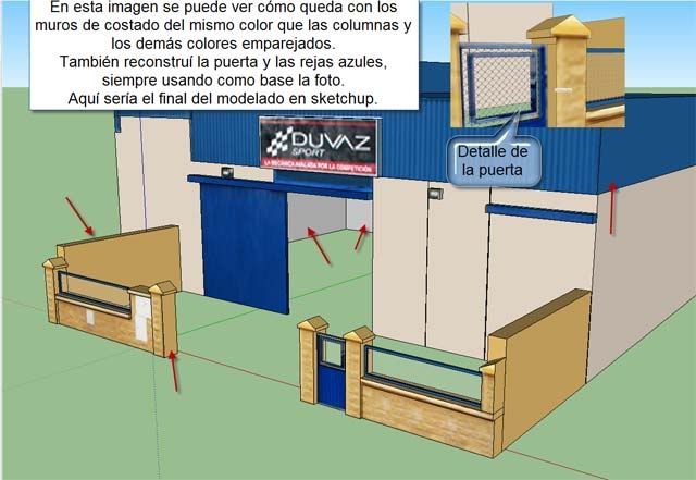

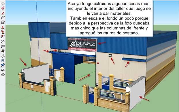

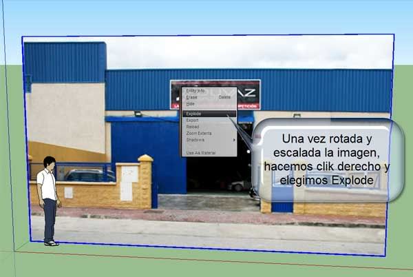

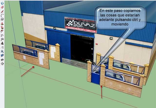

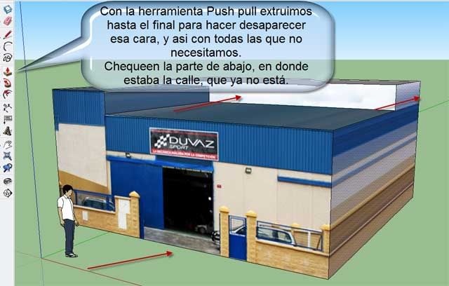

Quiero compartir con ustedes un tutorial que hice yo misma sobre como crear edificios a partir de fotos con Google Sketchup. Sin usar el photomatch se pueden hacer 3d con fotos muy simples. En este caso es una foto sacada de internet.
El photomatch nunca me resultó muy bien ya que debido a la distorsión del lente de la cámara simpre me quedaban los ejes para cualquier lado.
Este tutorial está hecho para gente que tiene una idea de lo que es el trabajo con sketchup, no es para el que recien agarra el programa porque, si bien está explicado paso a paso, hay cosas que se saltean como por ejemplo el agregado de colores y demás detalles básicos
Comencemos

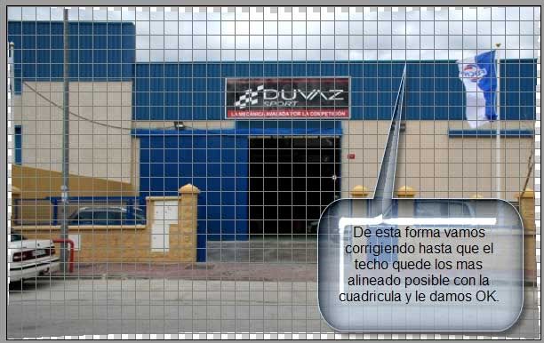

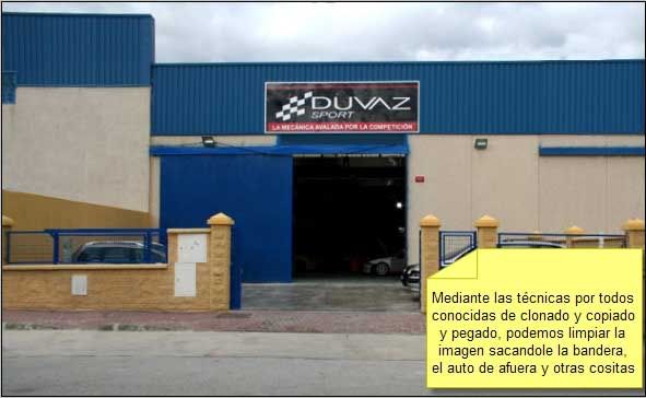

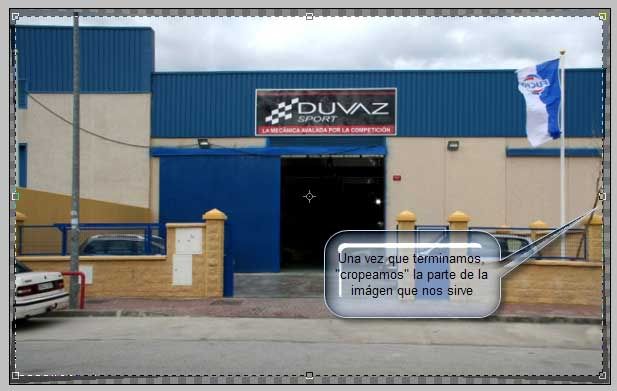

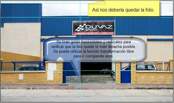

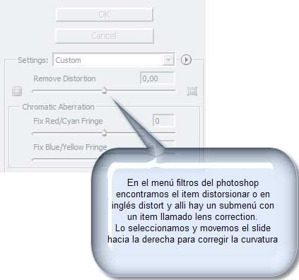

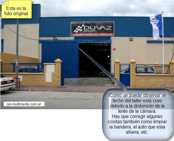

En la siguiente foto vemos la imagen corregida y con alguna que otra limpieza hecha.
Todo esto se hace en Photoshop o cualquier programa para editar imágenes.
